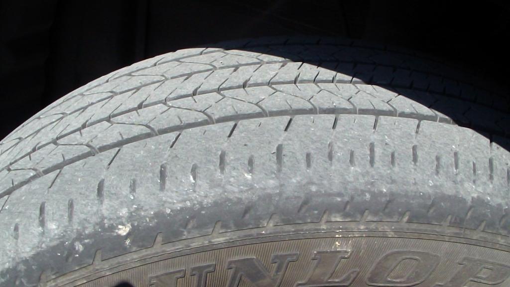

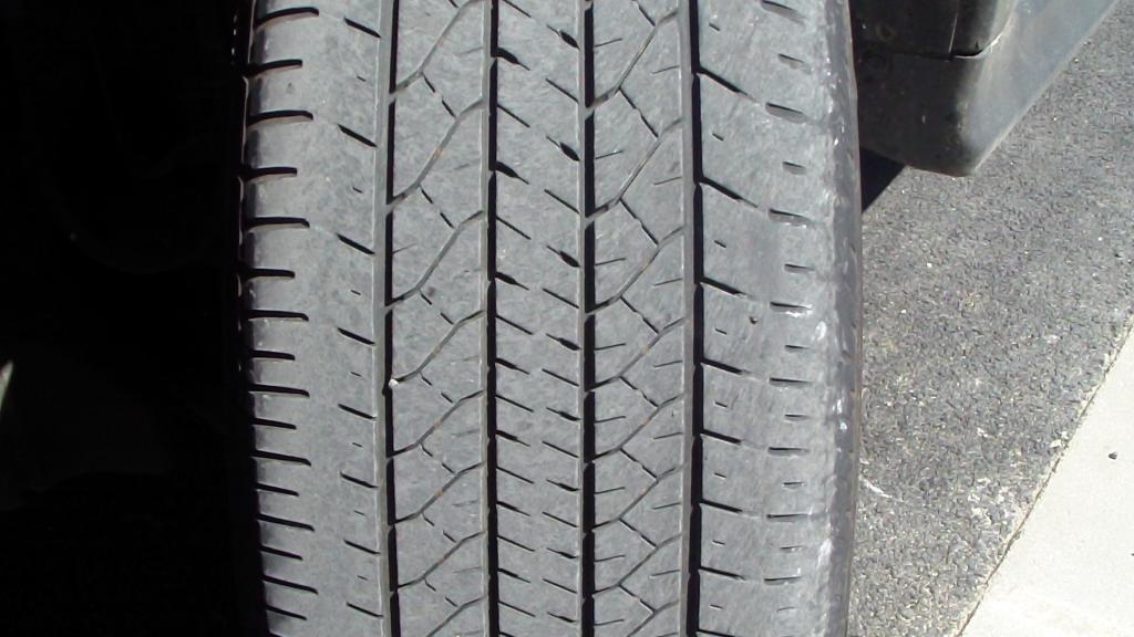

j'ai constaté une usure anormal sur l'exterieur des mes pneu av.
mon asx n'a que 13500km et l'exterieur de mes pneu sont lisses
je voulais savoir si c'etait garantie?
merci

  C'est 2 roues motrices ?  Tu attaques un peu comme conduite ?  Je ne pense pas qu'a ce kilométrage se soit du a un défaut de parallélisme , quelle est la marque de tes pneus ?  Relis les conditions de la garantie , il doit être noté que les pièces dites d'usure ne sont pas prise en charge  et que les pneus sont garantie par le fournisseur  s'il y a un défaut , mais pas pour une usure , j'ai vue des conducteurs bouffer leurs pneus AV en  - de 10.000 kms @+++++++

Oui c'est une 2roue motrice.... la marque c'est Dunlop et j'ai une conduite souple, je n'attaque pas
MessagePosté le: Mar 15 Mai 2012 - 11:13    Sujet du message: usure pneu Répondre en citant
  Merci pour les précisions , je sais ce que vont répondre le concess/les marchands de pneus   , mr c'est normal c'est du a 1 trop grand nombre de rond point de nos jours ............. Mort de Rire
C'est la réponse habituelle lue et relue  sur divers sites ..........
C'est pas non plus une usure très très prononcée  pour un suv ROULANT EN 2 ROUES MOTRICES ( C'est pourquoi je préconise pour ceux qui roule avec des 4 wd de rouler 100 % en 4 WD auto , ça permet de mieux répartir l'usure )  , pour ton cas ,:
1/ faire constater a MITSU  , voir leur diagnostic
2/ Si réponse comme je l'ai écrit  , faire vérifier le train AV ( carrossage positif fort )  , voir sur certains SUV AR ( on a déjà vu qu'un mauvais carrossage AR faisait s'user + les pneus AV ) par un spécialiste  équipé pour , bien souvent les concess n'ont pas ce type d'équipement .......
Voilà pour ce jour , tiens nous au fait de tes démarches et résultat SVP , ça peut intéresser d'autres utilisateurs

peut etre un probleme de parallélisme ?

rajoute 0.2 de pression et évite de braquer les roues a l'arret ,

merci de vos réponses
j'ai envoyé ces photos a un concessionnaire de Laon (02).
une autre personne m'a dit de rajouter 0.4 de pression n'est ce pas trop ou dangereux????
je vous tiens au courant
PS : c'est quoi un carrossage???
MessagePosté le: Mar 15 Mai 2012 - 17:23    Sujet du message: usure pneu Répondre en citant
 Clic sur le lien  que j'ai mis justement pour expliquer  dans mon 1 er post  , surgonfler n'est pas dangereux bien au contraire , j'ai toujours mis 200/300 g de +  sur mes vhs , la pression des pneus se vérifie a froid !

Au total tu finis à combien en pression sur tes pneus ?????
Cette usure est totalement anormale dans des conditions de roulage normale (vu ce que tu as expliqué dans tes précédents posts)
Mitsu doit payer une cote part pour le remplacement de tes pneus et faire un contrôle du train avant
+1. Effectivement, le sur-gonflage est moins préjudiciable que le sous-gonflage. En revanche, 13000 bornes pour une usure comme tu as, ce n'est pas normal. J'avais eu le même blème avec un 807 et Peugeot m'avait fait une prise en charge à 50 % avec réglage du carrossage sur banc et changement de monte dans une taille supérieure. Mais dans ce cas, ce n'est ni le même véhicule, ni la même marque. En revanche, c'est un argument de plus pour expliquer au concessionnaire ce qui se fait ailleurs et justifier de l'usure prématurée du train.
Perso, j'ai la même usure latérale et mon train arrive péniblement à 30 000 km. Mais je sais d'où ça vient, j'habite en montagne et les cols savoyards sont plus douloureux pour les gommes que l'autoroute.
MessagePosté le: Dim 27 Mai 2012 - 16:15    Sujet du message: usure pneu Répondre en citant
Je suis aller voir mon concessionnaire pour la même raison que toi. Il m'a répondu que l'asx n'avait pas de problème de géometrie, ni de carrossage. Et qu'il fallait simplement mettre 2.4 ou 2.5 (jante 17) au lieu des 2.2 préconnisé par mitsu. Je l'ai fait, mais trop tard pour ce train, il est presque tué, et n'a que 24000 km. La garantie ne marche pas pas pour une usure de pneu, il m'a dit avoir changer les siens à 20000 (il a aussi un asx), et à repris des michelin gonflé à 2.5 et que la ca va aller. A suivre.

MessagePosté le: Lun 28 Mai 2012 - 12:49    Sujet du message: usure pneu Répondre en citant
J'etais gonflé a 2 j'ai donc remis a 2.5... Je vais faire ma révision a Anthée aussi et je pense mettre des michelin pour mon prochain train de pneu
MessagePosté le: Lun 28 Mai 2012 - 14:00    Sujet du message: usure pneu Répondre en citant
Moi je sais pas si je vais mettre des michelin, car ça coute un os. Mais ce qui est sur, c'est que je vais mettre 2.5. Ah, oui j'avais pas vu, tu est de Monthermé, ca và, t'as pas trop loin non plus. Mois je suis exactemment de Cul-des-Sarts.

sur mon asx 35000kms pneus yokohama usée sur les flancs ext, qui a déja changé les pneus sur les 16 pouces et par quelle marque merci

Nouvelle précision pour l'usure de mes pneus, après changement de ces derniers, il s'est avéré que le parallélisme n'était pas bon du tout, c'est pour ça que les pneus avant sont usés à l'extérieur, il y avait beaucoup à régler.
Faites vérifier votre parallélisme pour ceux qui ont des problèmes usure de pneus sur l'extérieur.
Je n'ai pas fait changer mes pneus chez Mitsu, ni fait faire le parallélisme chez eux, car ils nous prennent pour des lapins de 6 semaines !!!!
J'envoi un courrier à Mitsu France avec le rapport de contrôle, pour demander un dédommagement car c'est normalement un réglage d'usine.
Je vous tiens au courant
J'ai mis des Michelin (Beaucoup moins de bruit en roulant)
