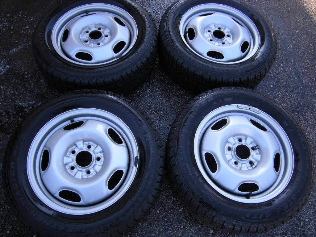

J'envisage de monter des jantes tole d'outlander en 6X16 ET 48 , vous en pensez quoi ? Les pneus seront en 215/60/16 .

Les jantes j'en sais rien mais les pneus : 215 / 65 R16  ou 215/ 60  R17 pour avoir la même circonférence de roulement (et seules taille homologué (je crois) pour ASX (important si accident ou contrôle technique)).

Voila , j'ai essayé aujourd'hui et ca se monte sans probleme , je concerve les boulons des jantes alu (coniques au bout ) , les pneus sont quasiment neuf , les jantes pareil , le tout pour une somme modique : moins de 500 euros ...

Finalement tu as monté quelle taille de pneu sur ces jantes ?

Les pneus montes dessus sont en 215/60/16 , meme si il faudrait 215/65/16 , ca m'ira tres bien !

Mais fait gaffe, tes km/h vont être faussés, ainsi que les km total.
