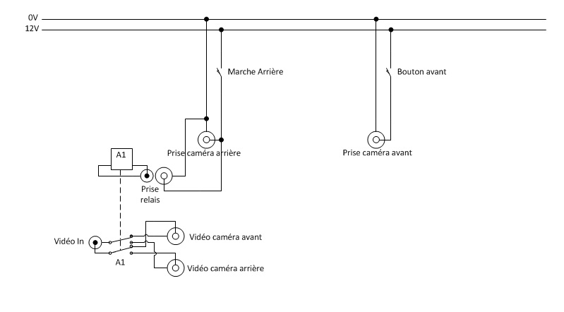

columbos merci de t'intéresser à mon sujet. Je veux mettre une caméra à l'avant car le jour de l'achat du véhicule (il y à 15 jour), je me suis garer dans un petit garage et j'avais un peux de mal à juger la distance du mur.
Et en farfouillant sur le net j'ai trouver une vidéo d'une personne qui montrer sont système avec deux caméras.
Donc je me suis dit que pour les 10€ d'une caméra sa me faisait un petite bricolage sympa.
Pour activer la caméra avant il faut obligatoirement un bouton pour l'allumer.
L'autoradio que j'ai installer n'à qu'une entré vidéo (comme la plupart il me semble)
Et je veux que la caméra de la marche arrière soit toujours prioritaire.
Donc je pense installer un petit relais par défaut la caméra avant est connecter.
Si on enclenche sont interrupteur elle est alimenter donc l'autoradio affiche directement la caméra.
Et si l'on enclenche la marche arrière la caméra est directement alimenter.
Et le relais change d'état pour changer de source vidéo.
Je voulais l'installer derrière la grille à côté du sigle mais je réfléchit à un petit cache pour la protéger des moustique.
Je sèche un peux sur ce sujet. J'ai pas envie de devoir la démonter pour nettoyer l'objectif à chaque utilisation.
