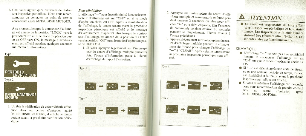

Tiens ?? originale !! je viens de faire la révision des 15000... mais voilà ce qu'indique l'ordi maintenant
Dois-je retourner chez le concessionnaire pour reprogrammer l'ordi ?.
A moins que l'on puisse nous même le faire ?.
Si tes résultats ne sont pas à la hauteur de tes espérances,
dis toi que le Grand Chêne aussi, un jour, a été un gland.
MessagePosté le: Sam 26 Nov 2011 - 09:12    Sujet du message: Révision 15.000 kms Répondre en citant
Tu parles de la clé? Si c'est ça ça indique juste que tu est dans le menu qui t'indique quand est la prochaine révision Wink
MessagePosté le: Sam 26 Nov 2011 - 09:50    Sujet du message: Révision 15.000 kms Répondre en citant
Ton CC ne l'a pas remis à jour, car sur mon ASX, en trifouillant dans les menus de l'ODB, Shocked  j'avais passé ce compteur à 30000 km et à 24 mois, Rolling Eyes  avant ma révision des 15000.
 Il déduisait bien le temps et le kilométrage comme on l’aperçoit sur ton compteur qui t'indique donc :  Arrow  qu'il te reste 14800 km avant la prochaine révision ou 17 mois ( tu dois l'avoir depuis 7 mois ... )
Alors que si le CC te l'avait remis à jour, Twisted Evil  il te resterai 12 mois et 14800 km ou plus   Question
Idea   Explication :  j'ai fait ma révision à 15192 km et maintenant l'ODB m'indique 14200 km avant la révision des 30000, alors que j'ai 16004 km au compteur : donc j'en conclus qu'il rajoute bien  Cool 15000 km effectif au kilométrage réel parcourus à la MàJ, effectuée à la révision
 (15200 + 15000 = 30200 km avant la prochaine révision ) et 12 mois à la date de celle-ci .
Comme j'ai essayé de te l'expliquer plus haut, apparemment, ton CC s'est contenté d'appuyer sur la fonction qui te faisait passer à 30000 km  Evil or Very Mad  ( comme je l'avais fait par erreur ) et que l'ODB a déduit le kilométrage déjà parcouru et le temps depuis la livraison  de ton ASX ...

Mouaih , j'suis d'accord pour les 14800 Kms avant la VP mais les 17 mois ça me gène un peu ....... bref
Tu écris qu'il y a moyen de bricoler l'ODB, il existe une doc quelque part ?, un mode d'emploi ?.
Merci d'avance

C'est vrai, pour les mois restants, je ne suis pas sur, mais c'est bizarre qu'il t'annonce 17 mois avant la prochaine révision... sauf si le compteur a été affiché pour 30000 km et 24 mois ...
Un bout du mode d'emploi ....
à +
MessagePosté le: Mar 29 Nov 2011 - 22:30    Sujet du message: Révision 15.000 kms Répondre en citant
Ah oui moi je l'ai amenée à 15100 donc le km restant est désormais de 14900 avant le prochain entretien et 17 mois également. (avant l'entretien ça n'affichait rien d'autres que des -----
