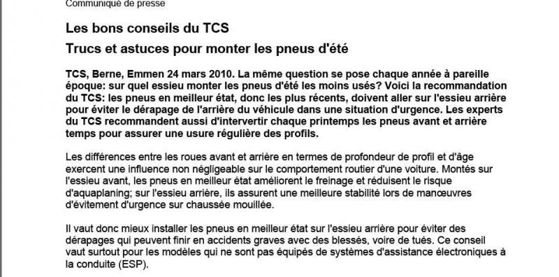

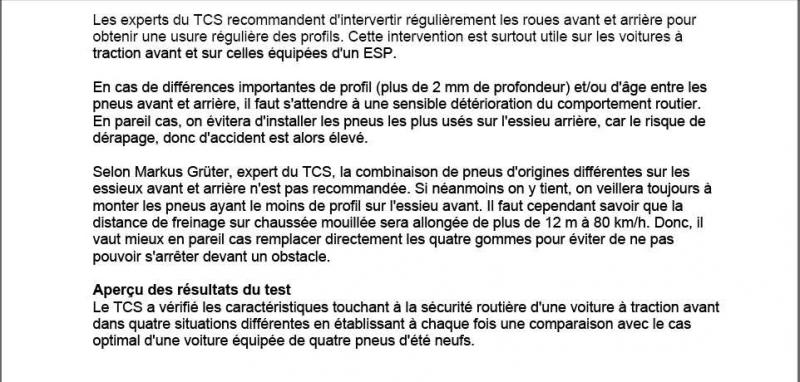

La meilleure solution est de changer vos 4 pneus par 4 pneus neufs de modèles identiques et ainsi bénéficier d'une adhérence optimale. Cependant, le remplacement d'une seule paire de pneus est possible et dans cette situation il est préférable de les placer à l'arrière et d'attendre d'effectuer quelques kilomètres avant de pratiquer la permutation.

à relever malgré tout la pertinence de la permutation et également, ce que personne ne dit : l'influence de l'ESP dans le choix de mettre les neufs sur l'avant ou l'arrière. Il y a également un phénomène de bruit de roulement car l'usure de la monte arrière induit une différence de la circonférence sur le pneu que l'avant...
