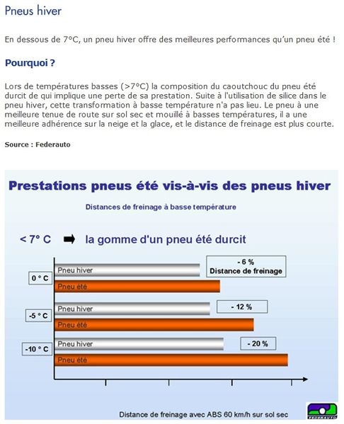

MessagePosté le: Jeu 21 Oct 2010 - 17:31    Sujet du message: Pourquoi des pneus hiver? Répondre en citant

MessagePosté le: Sam 23 Oct 2010 - 11:19    Sujet du message: Pourquoi des pneus hiver? Répondre en citant
Peut-on utiliser des pneus hiver toute l'année ? Ou bien est-ce déconseillé ? Pourquoi ?Quid de l'entreposage des pneux d'été si on passe à des pneux d'hiver pendant les quelques mpis d'hiver.Faut de la place dans son box.

MessagePosté le: Sam 23 Oct 2010 - 11:28    Sujet du message: Pourquoi des pneus hiver? Répondre en citant
  déconseillé , sans compter l'usure accélérée , gomme trop souple a la chaleur , freinage + long  surtout sur le mouillé , pneus s'avachi dans les virages , j'ai fait ça cette année  sur l'outlander , j'ai fait que de l'autoroute avec , je me suis + servi du cabriolet  , on dirais que le SUV est collé sur la route et j'ai consommé 2 L de +  au 100 kms  , j'entrepose les miens dans ma cave a plat , mais que les pneus c'est moins lourds a manier , ça me coûte 2 montages/ équilibrage / an  , mais le jeu en vaut la chandelle  , en hiver sur nos suv lourds on se fait des frayeurs au freinage , pour monter , ça monte toujours même en pneus été  , pour faire 40 bornes de descente   sur chaussée glisante , on regrette de ne pas avoir mis des pneus adéquates
