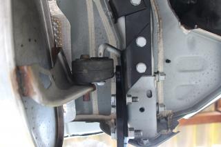

Bonjour les amis ,
Désabusé par un devis Mitsubishi pour un attelage amovible remorque sur ASX s'élevant à 1113 € monté, j'ai décidé de l'acheter ailleurs et de le monter moi-même.
J'ai commandé un attelage Thule  amovible avec son faisceau spécifique ASX sur le web pour 371€ livré. Produit suédois de bonne qualité  et livré avec notice explicative.
Après avoir lu et relu les post de VaraOH sur ce forum , que je remercie vivement pour ses indications détaillées, je me suis lancé seul dans le montage de cet attelage.  Il suffit de suivre la notice. Pas de surprise. Cela m'a pris 4 heures.
Le lendemain j'ai monté le faisceau  à l'aide de la notice (il n'y a que des images sans explications) et surtout à l'aide du post cité que j'ai imprimé pour suivre la procédure. J'ai pris mon temps : 5 heures. J'ai préféré souder les fils aux connexions.
Détail pour l'ASX Instyle 2.2 150cv, il est équipé d'un gros HP woofer dans le coffre, et il faut l'enlever (3 ou 4 vis de 10) pour accéder aux connexions situées derrière.
Le résultat est parfait .Tout fonctionne parfaitement et  l'attelage et ses broches sont complètement invisibles .
Ci-joint un récap des post nécessaires et photos:
http://mistubishi-asx-c4aircross-4008.clicforum.com/t1171-Titine-est-enfin-…
ce sont les attaches supérieures du pare choc . Il faut tirer celui-ci pour le sortir

bonsoir à tous , je viens de finir de poser l'attelage sur mon c4 aircross,en 2 fois ,pose de l'attelage et ensuite montage du faisceau ...un attelage Boisnier + faisceau Jeager acheté à France-Attelage.
pour la pose de l'attelage lui-même ,j'ai juste déposer le silencieux d'échappement ,et tout est bien passé...aucune difficulté (matos de qualité) pour le faisceau ,j'ai trouvé plus délicat ,surtout le déshabillage du coffre , on en fini pas de démonter quelque chose, en faisant gaffe de rien casser ,avec tous ces plastiques ...! les notices sont un peu trop simplistes,par contre je voudrai remercier VaraOH de Lyon  ,car j'ai vraiment galéré pour trouver le bout de faisceau dans le compartiment moteur avec un une connexion qui avait l'obturateur ,pour brancher le + batterie dessus ,j'ai lu son post de son montage ...et cela ma bien rendu service ,pour trouver ce fameux bout de faisceau en attente ... je crois que je chercherai encore...!! mais j'ai quand même mis la journée entière ...
tout a bien marché du 1er coup ,nickel...!
