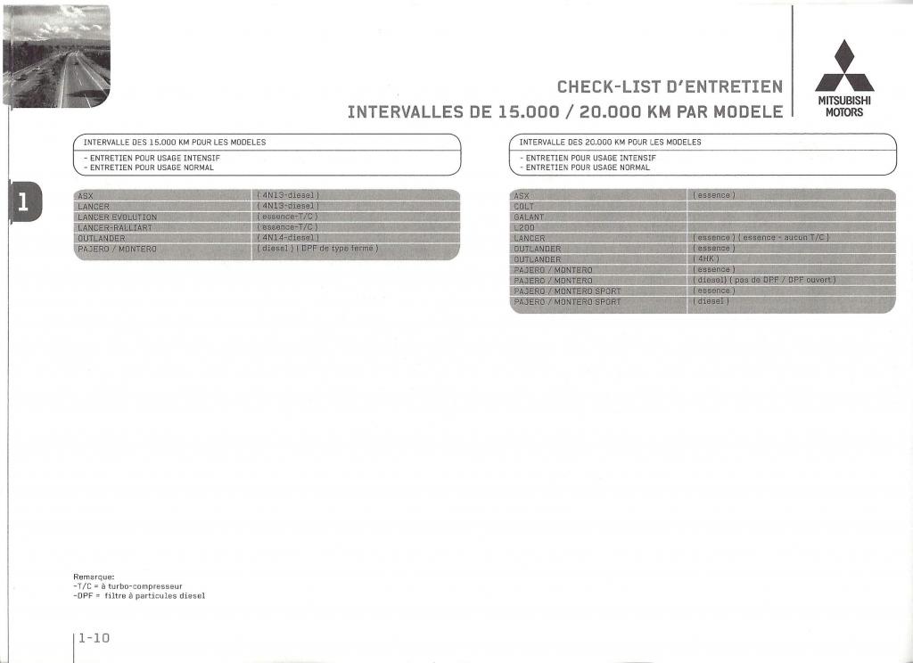

Voici un scan du carnet d'entretien de mon ASX et c'est bien :
- 15 000 km pour l'ASX diesel
- 20 000 km pour l'essence ...

Je vais voir un peu ça car le prix annoncé ne me semblait pas exagérément haut (ayant une Audi pour le moment Surprised ) mais c'est étrange car visiblement les entretiens tous les 20000 seraient pour les essences et 15000 pour les diesels?
Ce serait effectivement bizarre que d'un pays à l'autre ça change mais je verrai quand je l'aurai reçue ce qu'il est noté.

J'ai un peu de mal avec ça ... on le voit au dessus, la préco constructeur pour le 1.8 DiD de l'ASX c'est clairement 15.000, pas 20.000. Si dans 2 ans il y a un problème moteur et que Mitsu doit faire une grosse prise en charge, qui dit qu'ils ne vont pas chercher à se défausser en disant "ah oué mais nous on avait dit que l'entretien c'était tous les 15.000 et pas 20.000. Votre concessionnaire a pris une initiative malheureuse en vous disant 20.000 " ... Pas clair du tout ce truc ...
