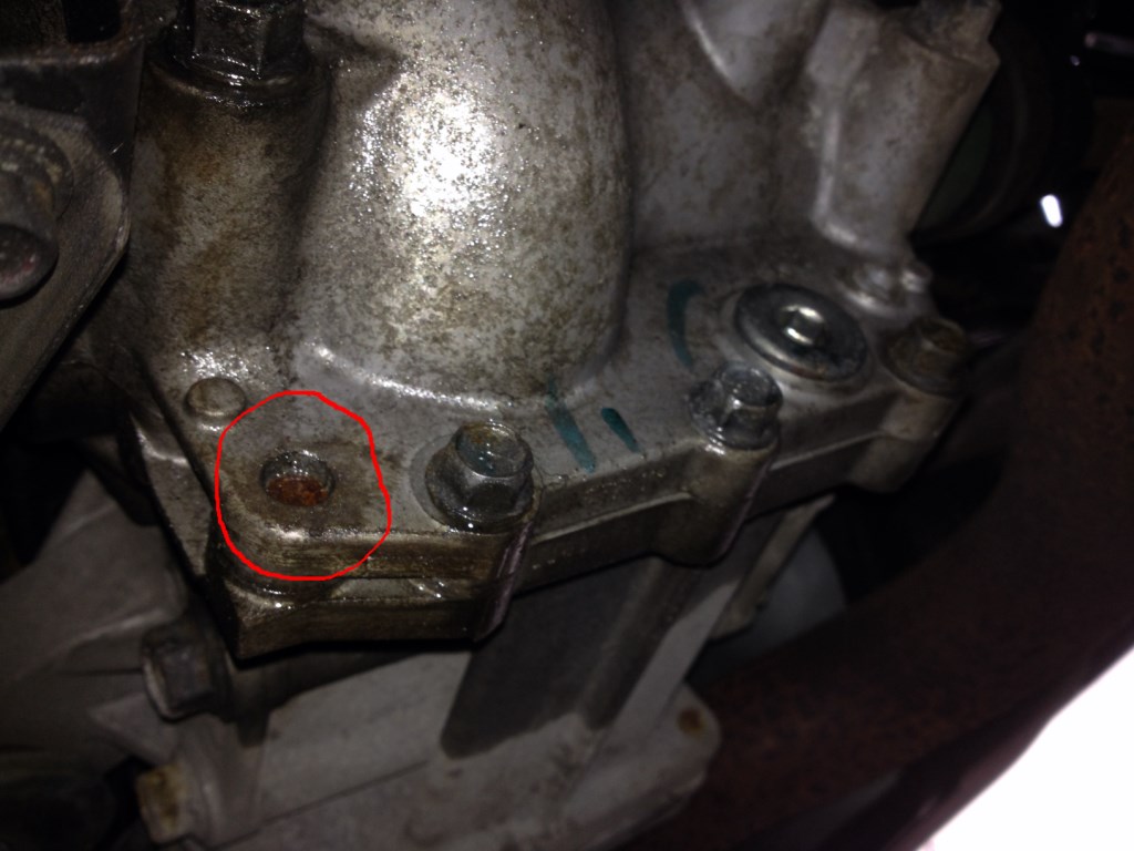

 Ce matin en montant mes pneus neige , j'en profite pour regarder un peu tout ce qui se passe dessous et qu'on ne peut pas voir roue en place et posée au sol . Je remarque tout d'abord des petites taches de gras sous le pont arriere . En me couchant sous la voiture je m'aperçoit que la fuite viens du pont arriere et en y regardant mieux je voit qu'il manque un boulon , la tete du boulon plus précisément . Je vais le ramener au concess voir ce qu'on peut faire . Je ne sait pas comment cette tete de boulon a cassé car pas de trace de choc autour , ni de frottement . A mon avis ca fait un moment qu'elle est partie ...

 J'ai laissé mon auto chez le concess le 5 decembre ...
Verdict : il n'y a pas de boulon a cet endroit (!) donc pas manquant (!!) . La fuite viendrait du joint spi du cardan gauche (!!!) .
Je n'ai pas encore reussit a trouver un ASX 4X4 pour verifier si ce boulon n'existe pas ( mais je doute ) ...
Ce que je croit :
quand j'ai pris rdv , le chef d'atelier m'a fait comprendre qu'ici on était des professionnels et que changer un boulon ne leur prendrai pas plus d'une heure . Mais quand il a réalisé que cet endroit était plutôt inaccessible , il m'a sorti cette histoire de joint spi . Je retourne leur poser la voiture le 31 decembre . J'espere pour eux que le boulon ne va pas reaparaitre comme par magie .
Je precise que malgrés l'huile qui suinte aucun apport  n'a été réalisé ... Des pros je vous dis .

j'ai le 4x4 asx aussi, je me pencherai ce week end pour regarder si le boulon est présent, qui sait, il en manquera peut etre 2 sur le mien :-)

Merci Kentin . Le boulon "manquant" , que j'ai cerclé en rouge se trouve à gauche en regardant par l'arrière de l'ASX .

Bonsoir et meilleurs voeux à toutes et à tous, j' ai un version 4*4 en 115ch an 2012, je suis allè voir sous la voiture mais le pont n'ai pas fait de la meme facon les boulons ne sont pas alignès de facon horizontale comme sur ta photo, toute fois il y a bien un espace de libre ou l'on pourrai mettre un boulon suplementaire,

J'ai emmené l'ASX chez mon concessionaire , non sans avoir jeté l'œil sous un ASX 4X4 flambant neuf garé devant .
Et il n'y a effectivement pas de boulon a cet endroit , c'est juste un centreur . Le mecano m'a changé le joint de sortie de pont , car c'est de la , d'apres lui que la fuite proviendrait . Je regarderai de loin en loin si ca refuit ou pas .
