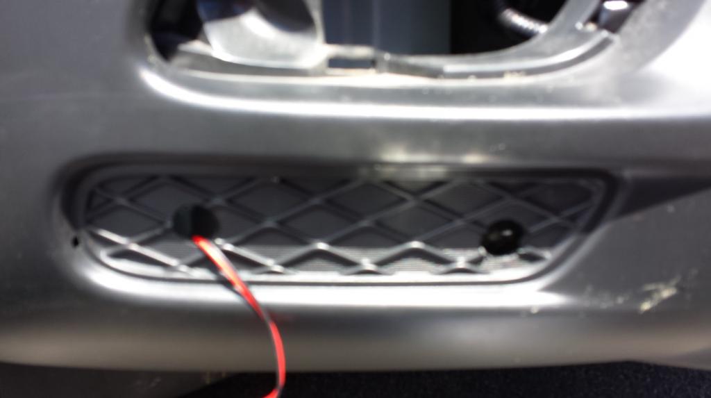

AFR955 Voici la parade que j'ai utiliser pour monter des feux led à moindre coûts.
Pour 20€ sue ebay voici les feux que j'ai choisi d'installer.
http://cgi.ebay.fr/ws/eBayISAPI.dll?ViewItem&item=200866606011&ssPa…

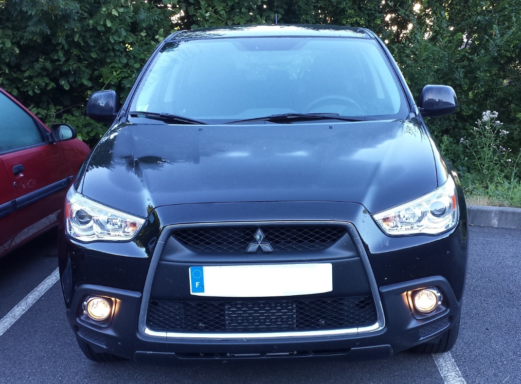

Mon ASX ce matin:

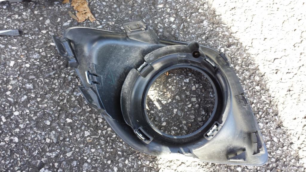

Première étape démonter le cache de l'antibrouillard comme c'est indiqué dans le mode d'emploi. Faire levier sur le bord extérieur.
Il ce dé clipse très facilement:

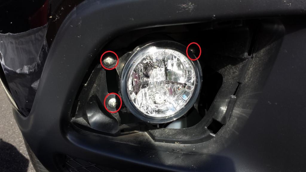

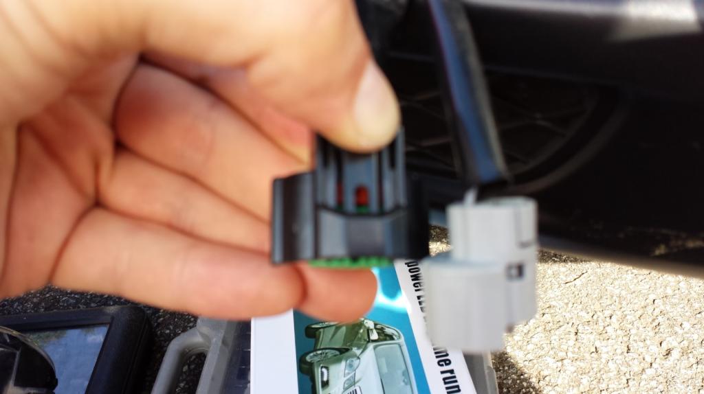

Dévisser les trois vis qui tiennes l'antibrouillard.

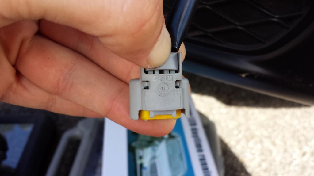

Déconnecter les deux faisceaux.
Il y a deux version d'asx d'après le manuel:
1er version sans feux de jour dans les antibrouillards, avec une ampoule H11 (55watt)
2éme version avec feux de jour dans les antibrouillards, avec une ampoule H8 (35watt pour l'antibrouillard) et une ampoule P13W ( 13watt pour le feu de jour)

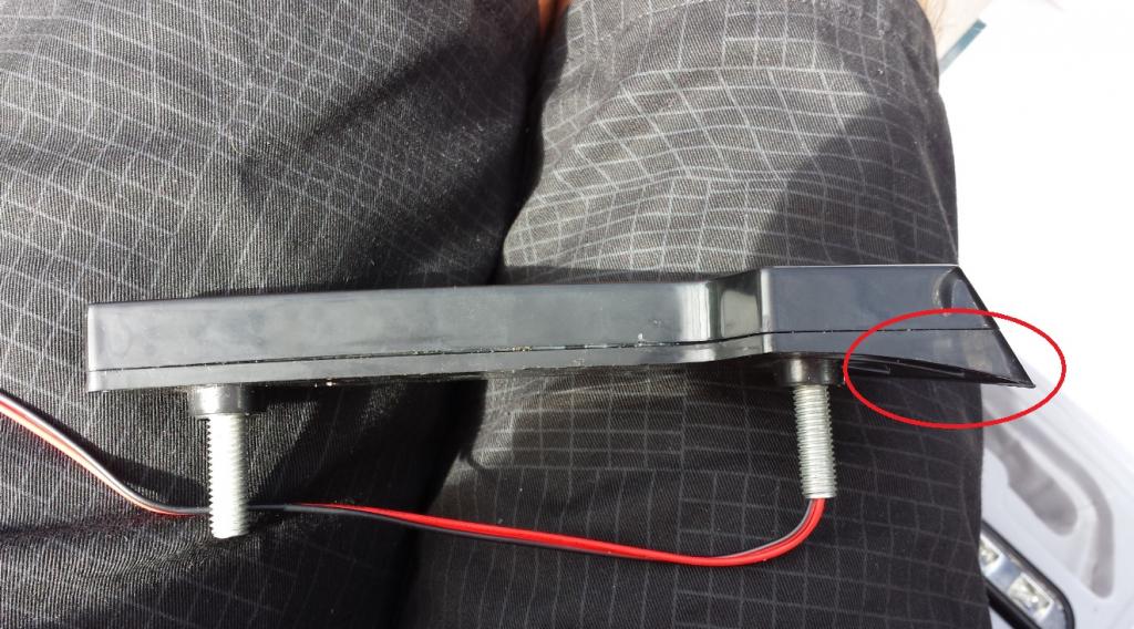

Petite séance dremel pour rendre complètement plats le dos du feu led.
Percer deux trous diamètres 18mm pour que le feu led puisse ce plaquer complètement.
Le visser par l'intérieur. (J'ai rajouter des rondelle 16mm à l'intérieur pour qu'il soit bien maintenu.)
Il y à deux façon de les connecter:
Le plus simple de reprendre l'alimentation directement sur le câblage des feux de jour.
Sinon j'ais choisi de faire venir un câble d'alimentation depuis l'autoradio sur le fils rouge qui est alimenter des que le contact est mit.(J'ai choisi cette solution pour que les led soient allumées même quand les phares sont allumés.)
Bien sur il ne faut pas rebrancher les feux de jour la police ne comprendrait pas qu'il y en est deux et pourrait mettre une amende pour antibrouillard allumé.

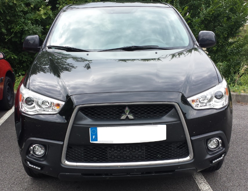

Voici le résultat. J'aime beaucoup le disign mais il faut reconnaître que l'éclairage est faible.
Oui il sont allumer sur la photo.
Je me douté qu'a 20€ les diode ne serait pas au top.

Merci Julien pour le reportage photo et les explications de montage!
En effet, tes LED ne brillent pas de "mille feux", dommage!
Es-tu sûr que le prix (modique) soit la seule explication de la faible intensité de tes LED?
Çà vaudrait le coup de les essayer sur une batterie de Mercedes, marque pour laquelle tes feux ont
été fabriqués, et peut-être d'une intensité supérieure. Dans P=UI, si I est plus fort, P est logiquement plus fort, non?
Merci encore
