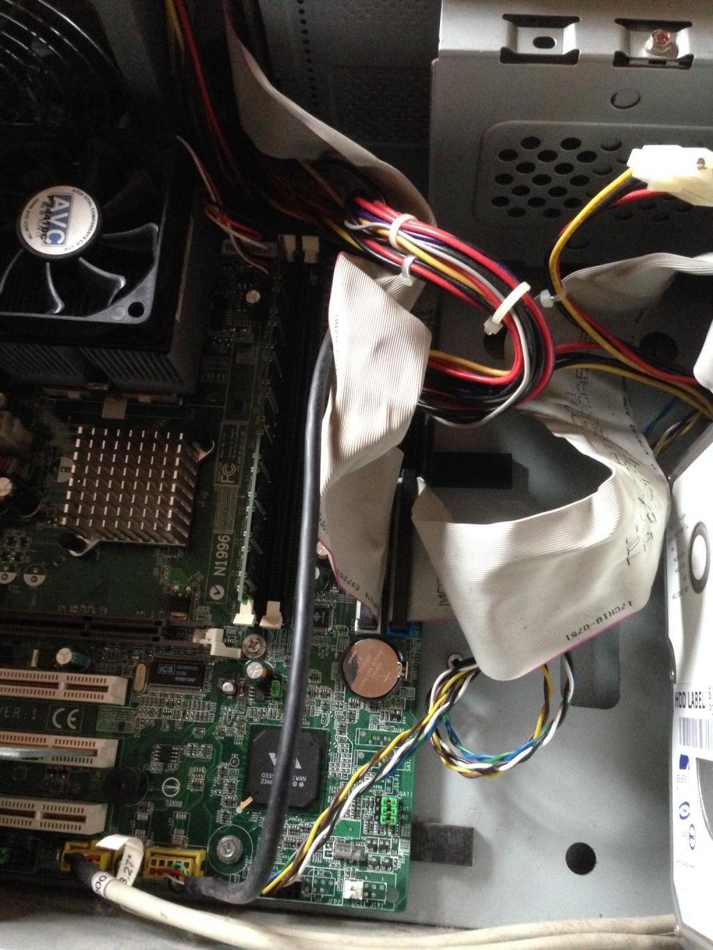

Apres avoir enlever la pile pendant 10 mn l' ordi est en marche. Le problème c ' est que je n'ai pas de port de libre hormis un port floppy pour lecteur de disquette.J' ai un port pour le HDD et un autre pour une nappe qui va sur le lecteur CD et sur le lecteur DVD.Ma question si je prends cette nappe et si je mets un adaptateur HDD 2,5 a la place du lecteur DVD est ce que ca va fonctionner?
MessagePosté le: Ven 13 Mar 2015 - 16:49    Sujet du message: Mise à jour carthographie 2010 du MMCS Répondre en citant
Salut,
Oui et c'est ce que j'ai fait en suivant cette procédure:
1) Brancher le dd de l'auto sur un port Ide avec un adaptateur 2,5, démarrer sur le lecteur cd avec Linux et le dévérouiller par saisie de la clé
2) Eteindre le PC, rebrancher ton DD xp et mettre le dd de l'auto en esclave sur ce dd et démarrer xp
4) Remplacer les fichiers cartho sous windows
MessagePosté le: Ven 13 Mar 2015 - 16:51    Sujet du message: Mise à jour carthographie 2010 du MMCS Répondre en citant
Petite précision, au démarrage de xp, le lecteur cd n'est plus nécessaire (le dd est dévérouillé), donc oui débrancher le lecteur cd et brancher à sa place le dd de l'auto sur ce port.
